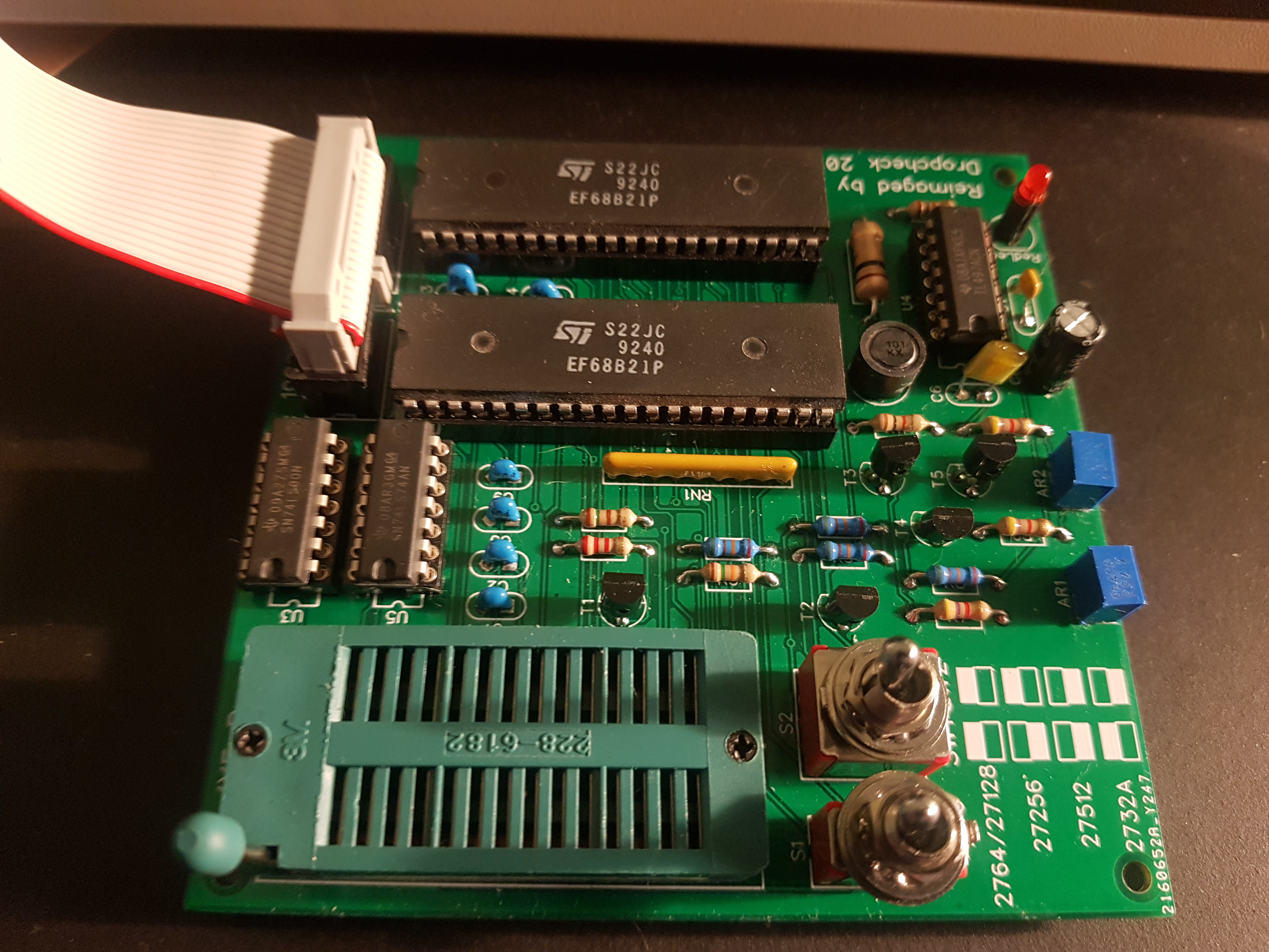

Ich habe mir die Neuauflage des Eprom Brenners von Ralf David bei Dropcheck bestellt, da ich auch die zugehörige Rom-Disk habe. Der Brenner ist inzwischen eingetroffen. Ich habe den Brenner mit auf Ebay bestellten R6520AP PIAs bestückt. Allerdings bleibt der Rechner beim Einschalten hängen (dunkelroter Bildschirm, die Software wird nichts geladen). Ohne die PIAs wird die Brenner-Software (Version 2.5) gelesen, meldet aber das Fehlen des Brenners.
Ein gründliches Studium des Threads im Archiv des Forums aus 2016 zu dem Brenner und des Handbuchs (Version 2.1) hat mich nicht weiter gebracht. Daher habe ich folgende Fragen:
Ein Bild des neuen Brenners (2016) im Archiv des Forums zeigt den Wannenstecker auf dem Programmierbord mit der Einkerbung nach außen. Bei meinem Brenner ist die Einkerbung innen. Ist der Wannenstecker bei mir evtl. falsch herum eingelötet?
Auf dem Bild im Archiv des Forums ist zwischen Textool Sockel und Wannenstecker auch nur ein IC zu sehen. Das ist auch auf dem Bild im Shop von Dropcheck so zu sehen. Bei mir sind zwei ICs drauf (LS00 und LS74). Handelt es sich dabei evtl. um die Korrektur wegen des Problems mit den neune PIAs? Dann müssten doch eigentlich alles PIAs funktionieren?
Die beiden Schalter auf der Platine haben auch eine Mittenstellung. Die Schaltskizzen auf der Platine zeigen aber nur die Schalterstellungen oben und unten an. Gibt es dafür eine Erklärung?
Gibt es eine deutsche Anleitung für den neuen Brenner? Ich habe nur eine englische von Dropchecks Seite herunterladen können.
Gibt es evtl. auch einen Schaltplan für den Brenner?

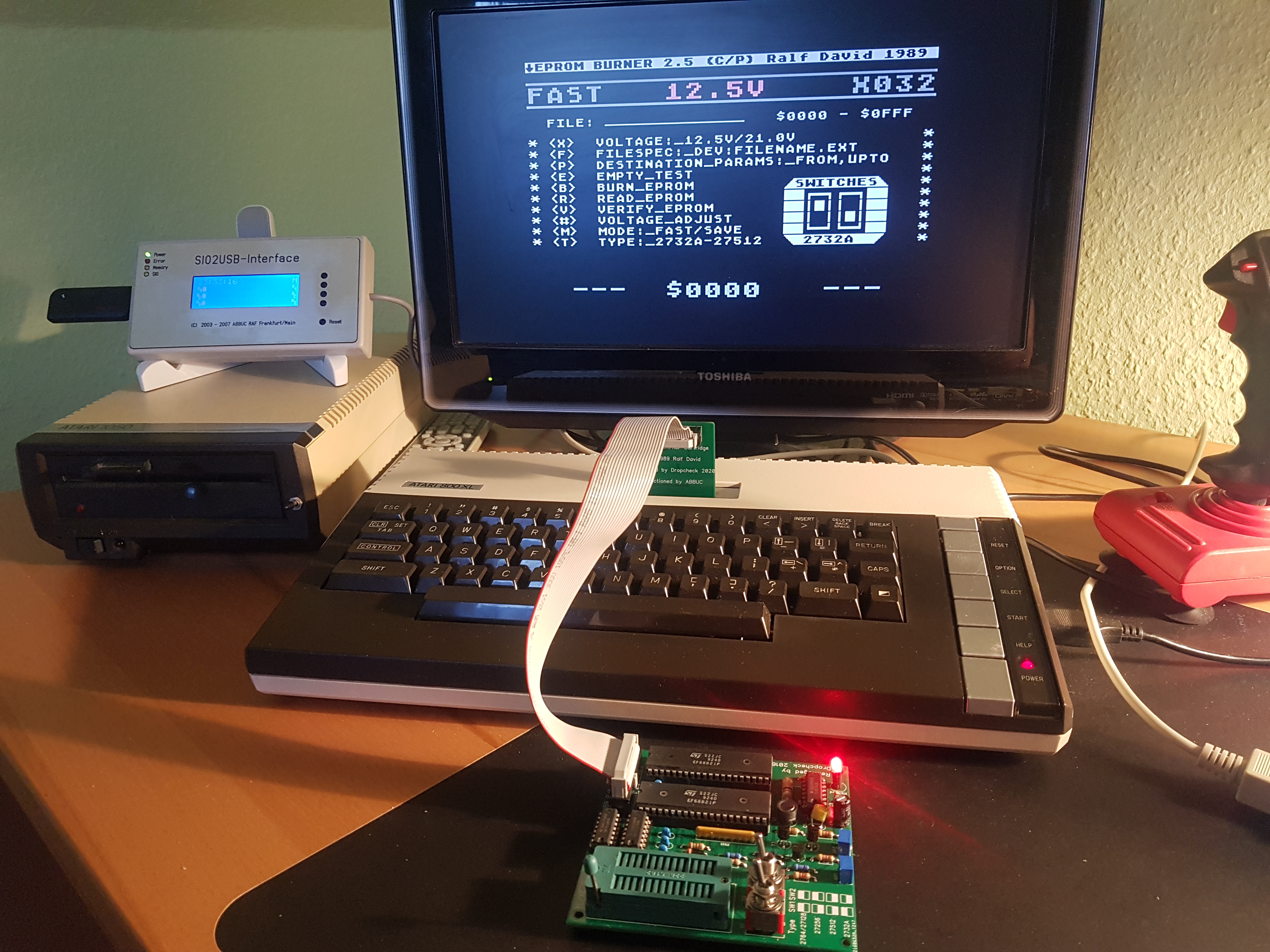

Gibt es noch etwas zu beachten? Z.B. am Rechner? Ich benutze einen 800XL mit 512k Speichererweiterung, Stereo-Erweiterung und eingebautem SIO2PC Interface und originalem OS.
Ich hänge mal ein Bild meines Brenners dran. Evtl. fällt jemand noch was auf. Über ein Bild eines vollständig bestückten Brenners würde ich mich auch freuen.
Ich würde meinen Brenner gerne in Betrieb nehmen und hoffe auf Eure Hilfe. Vielen Dank.

Moin Manfred,
Manfredini66 schrieb: Ich habe mir die Neuauflage des Eprom Brenners von Ralf David bei Dropcheck bestellt, da ich auch die zugehörige Rom-Disk habe. Der Brenner ist inzwischen eingetroffen. Ich habe den Brenner mit auf Ebay bestellten R6520AP PIAs bestückt. Allerdings bleibt der Rechner beim Einschalten hängen (dunkelroter Bildschirm, die Software wird nichts geladen). Ohne die PIAs wird die Brenner-Software (Version 2.5) gelesen, meldet aber das Fehlen des Brenners.
Also... ich gehe davon aus, daß Dropcheck das Teil geprüft hat, das macht sie normalerweise. Du hast auch die neueste, fehlerbereinigte Version bekommen, erkennbar an dem 74LS74 Chip, der im Original nicht vorhanden ist. Ich habe am Redesign mitgewirkt und den zusätzlichen Chip empfohlen.
Dein Problem werden eher die PIAs sein... die sehen so aus, wie beim freundlichen Fake-Chinesen gekauft :? - Leider habe ich das Problem auch schon mehrfach gehabt. Es ist mir zwar absolut unverständlich, aber es scheint sich zu lohnen, die ollen Kamellen zu fälschen. Was mich davon überzeugt, ist der glasklar lesbare Aufdruck der Chips und der Datecode (0830 - 30. Woche 2008). Die Firma Rockwell gibt es seit 1996 bereits nicht mehr, der Nachfolger war Conexant, die aber auch schon wieder nicht mehr existieren. Ich wage zu bezweifeln, daß 12 Jahre später immer noch Chips mit dem alten Firmenlogo produziert wurden. Bei anderen "Takeovern" dieser Art (Philips Semicon -> NXP, Nexperia) geschah das üblicherweise in max. 1 Jahr.
Entweder sind die Chips völlig murks oder es ist etwas anderes. Klassisch bekommt man gern bei allem, wo "65xx" draufsteht, 6502 CPUs untergeschoben. Davon haben die Chinesen wohl noch Millonen in den Lagern...
Ich kann Dir anbieten, daß Du mir das Ding zusendest, ich prüfe es und habe auch passende PIAs hier.
Grüße, Jürgen

Hallo Jürgen,
der Tip mit den 68B21 war Gold wert. Auf meiner ROM-Disk sind zwei Stück davon gesockelt drauf. Damit habe ich jetzt den Brenner getestet. Sieht gut aus 🙂 die Software lässt sich laden. Ich werde jetzt mal nach und nach alles austesten. Vielen Dank für deine Hilfe!
Gruß Manfred
